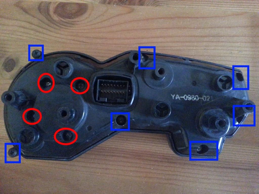

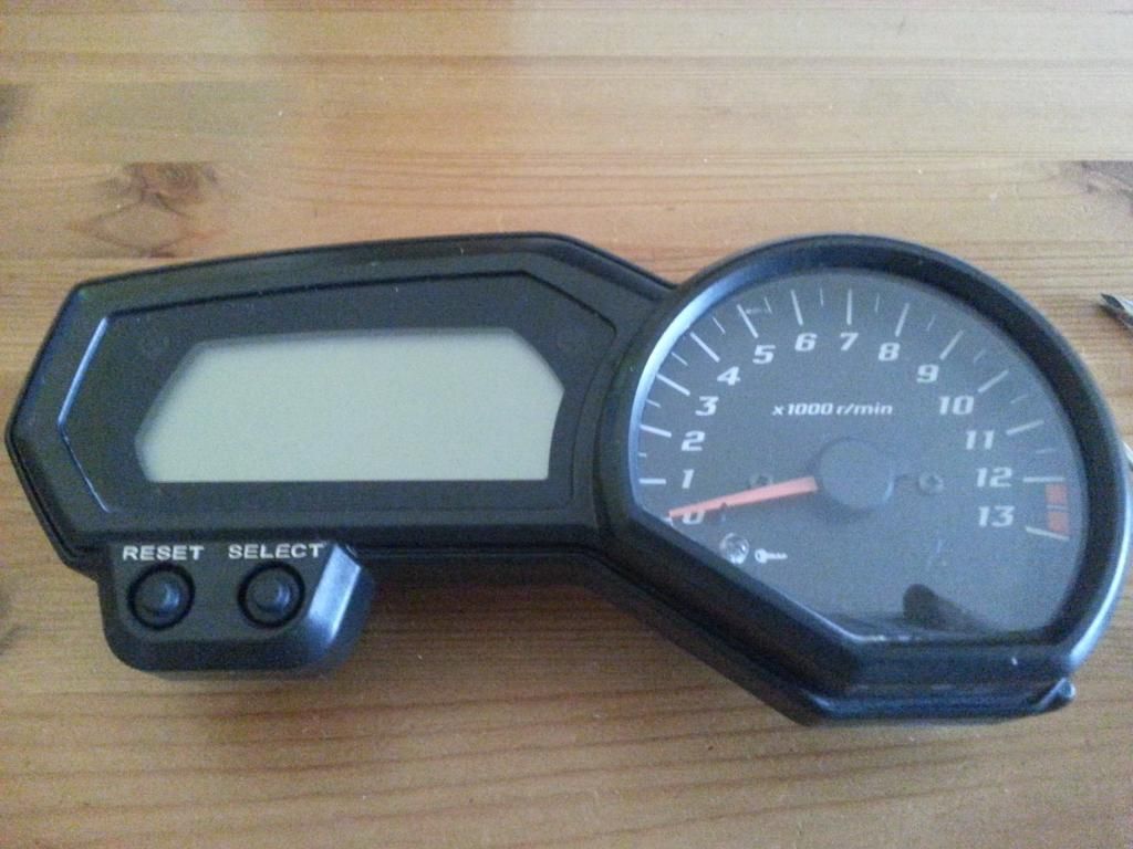

En premier il faut démonter le compteur:
Puis dévisser toute les vis.
Les visses entouré en rouge sont les visses qui tienne le boitier.
Les visses encadré en bleu sont les visses qui tienne la carte.

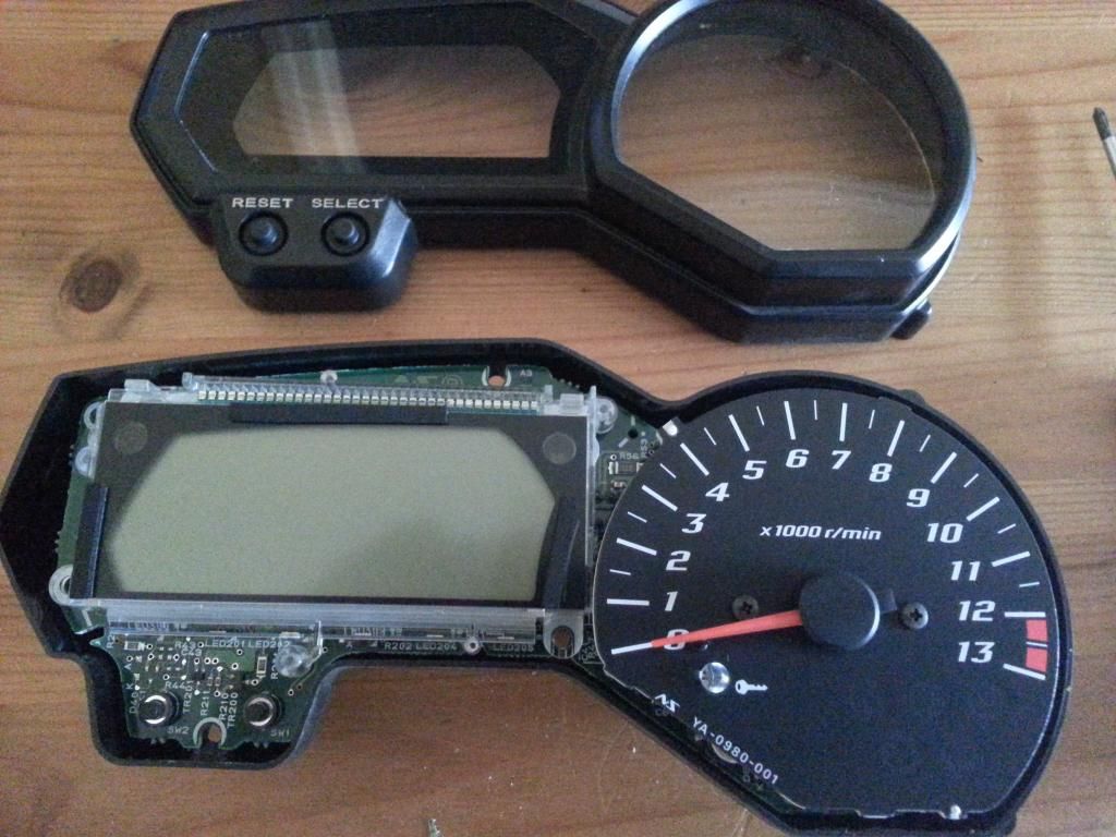

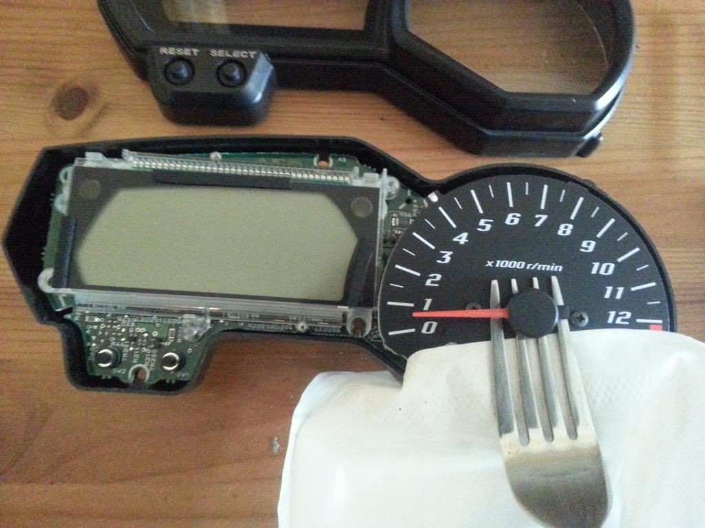

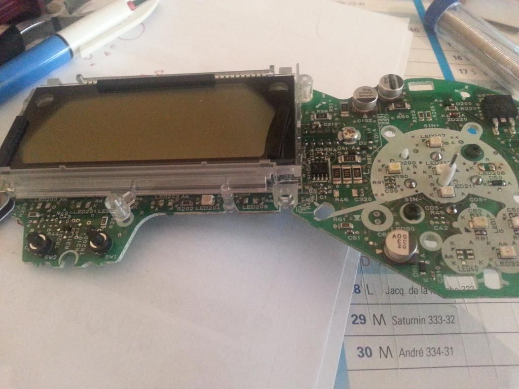

A l'aide d'une fourchette enlever l’aiguille du compte tour
dévisser les 2 vis du compte tour

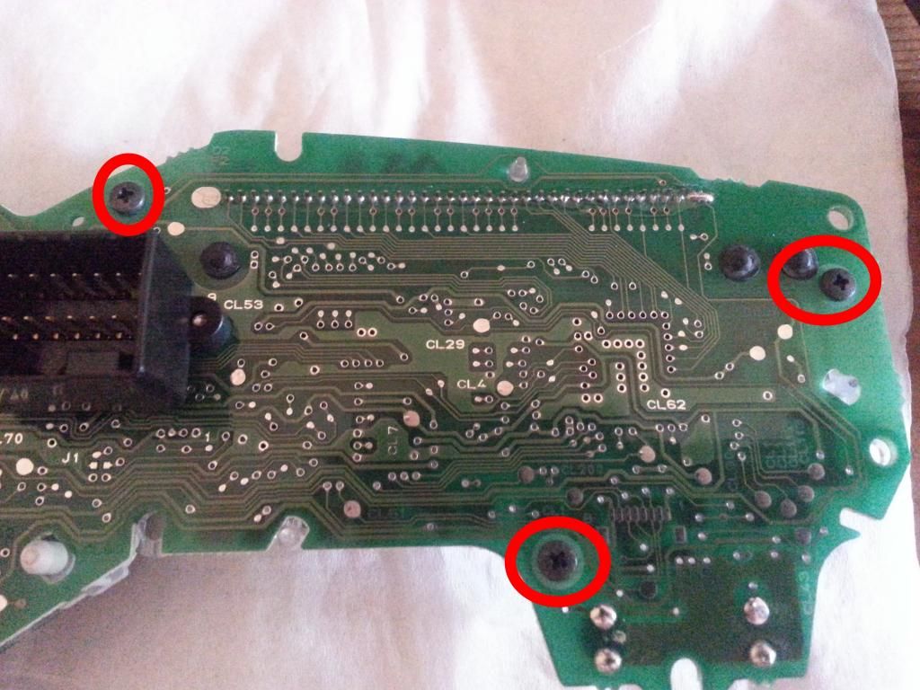

sortir la carte et dévisser les 3 vis de l’écran LCD

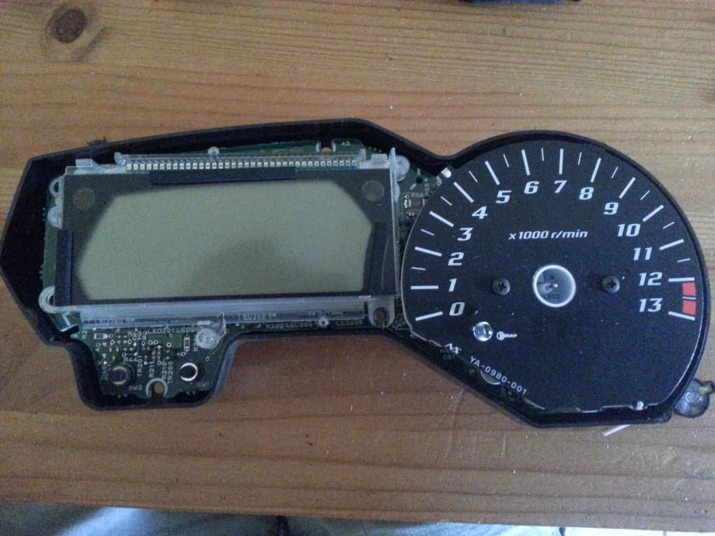

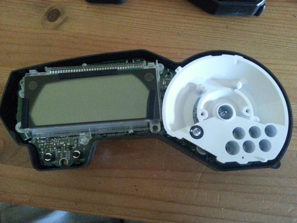

Pour pouvoir sortir le cache blanc du compte tour il faut dessouder la led rouge
Puis mettre une cale sous l'écran pour pouvoir dessouder et souder les leds

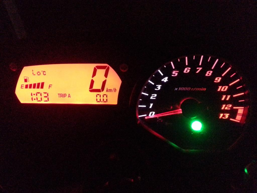

Une fois les soudure réaliser faire un teste sur la moto avant de tout remonter.
Puis faire le chemin inverse pour le remontage du compteur.
Pour Aiguille du compte tout remonter le support blanc souder la led visé l'affichage des compte tout allez sur la moto branché le compte tour mettre le conctat attend 5s et mettre l'aiguille sur le 0.
Si vous ne faite pas cette manipe l'aiguille ne sera pas sur zéro.
Puis tout revisser.

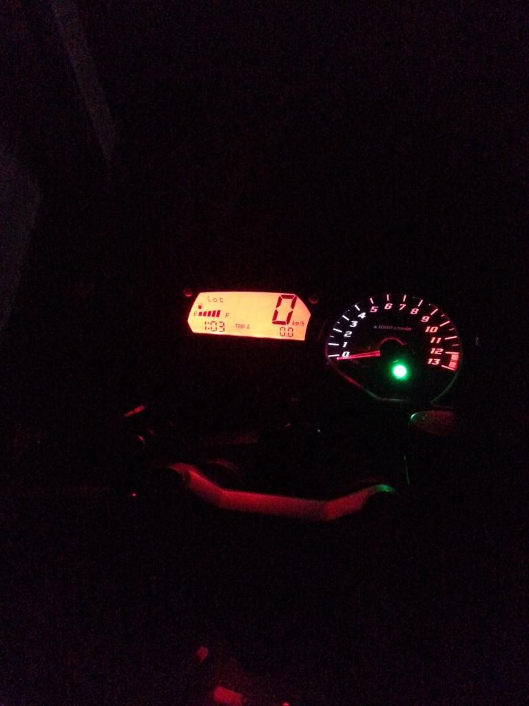

Voilà la mienne fini en ROUGE (la photo ressort Orange mais rouge en vrais) le compte tour j'ai fait un dégradé blanc orange rouge et j'ai retiré le orange de l'aiguille.

Par contre çà aurait été bien que tu entoures les leds à dessouder afin de les voir précisement sur le bloc compteur.
Pour faire le degradé tu as mis une rouge et une blanche?
